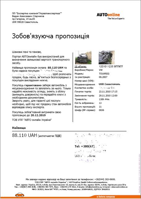

Более эффективным может оказаться метод рыночной оценки автомобиля "как есть", который может обойтись без дорогостоящих (время и деньги) разборки и дефектовки. Попробуйте http://www.autoonline.com.ru/cps/ua/96.html
