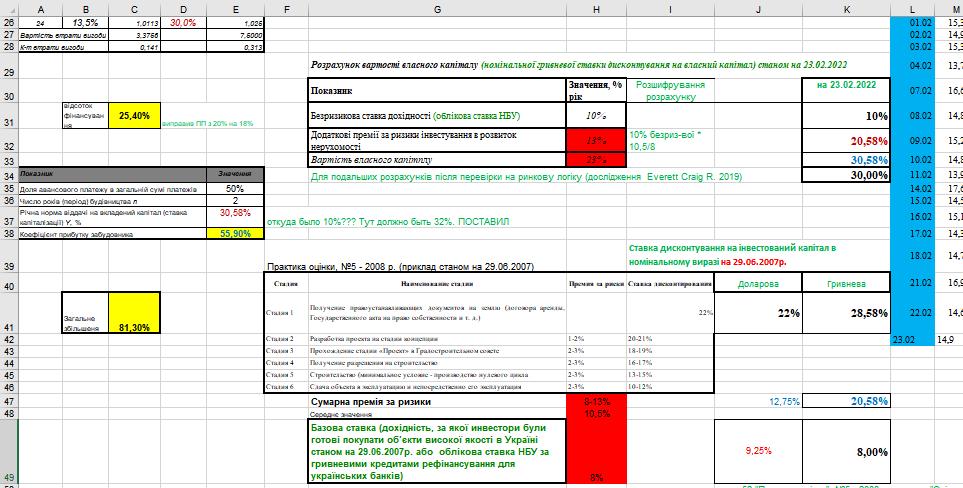

Мені запропонували ось таку творчість використати. Можливо, якісь думки із цього шедевра допоможуть. Якраз буде привід обсудити методологічну обгрунтованість такого розрахунку.
Добавлено спустя 46 минут 54 секунды:
Цінним із наведених шедеврів є перелік ризиків девелоперських проєктів, який взято з Практики оцінки № 5 за 2008 рік. Тобто розраховуємо ризик, пов'язаний з розвитком нерухомості, кумулятивним підходом. Так, буде суб'єктивізм. Але особисто я іншого підходу для визначення цього ризику не бачу. Головне, щоб було в розумних межах.

Дякую, адже мені недостатньо, що "не буде претензій". Якщо буде десь офіційна цифра, тоді-да. 20,96% в проекті Методики для розрахунку збитків житлової нерухомості є. На мою думку фіксована цифра буде діяти проти замовника, бо у 20,96% закладені показники лютого 2022....
Житлова нерухомість більш-менш однотипна, тому для неї можна розрахувати і визначити якусь "офіційну" цифру.
Нежитлові об'єкти нерухомості будуть різними в залежності від виду діяльності, обсягу та специфіки виробництва і т.і.
Тому,я вважаю, що навряд чи будуть якісь офіційні цифри по ризику розвитку нерухомості.
Або може оцінювачі, які розробляли Методику оцінки збитків, розрахують ці ризики для нежитлової нерухомості по видах діяльності та внесуть зміни до Методики.
Але я не бачу взагалі ніякої проблеми розрахувати ризик, пов'язаний з розвитком нерухомості, самостійно. Головне, як я вже писала, щоб було в межах розумного.

Дякую, буду дивитися зараз. У том-то і річ, що маю бажання розуміти "межі розумного".
