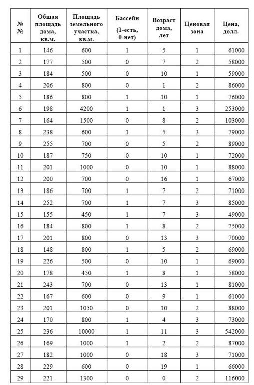

Всем привет. Читаю книгу по оценке недвижимости дошел до места где применяется регрессионная модель и застрял. Приведу ниже данные с книги, мне не понятно как были получены цифры в модели в самом низу сообщения.
РЕШЕНИЕ:
Формирование выборки и создание информационной базы по недвижимости.
Оценщиком был проанализирован рынок индивидуальных жилых домов и собрана информационная база данных о продажах в течение текущего месяца 29 индивидуальных кирпичных жилых домов с земельными участками, расположенными в разных частях города. В информационную базу данных вошли только те факторы, которые, по мнению оценщика, являются ценообразующими. См. Приложение № 1.
Далее исходя из Приложения № 1.
Выборка является репрезентативной по всем отобранным факторам, так как представленная недвижимость расположена в различных ценовых зонах, имеет различную общую площадь домов и участков, причем дома представлены как с бассейнами, так и без них. Таким образом, можно предположить, что если выбранные факторы действительно являются ценообразующими, то построение регрессионной модели позволит выявить денежный вклад каждого из них.

Параметризация регрессионной модели стоимости недвижимости
Для параметризации была использована надстройка MS Excel «Анализ
данных/Регрессия». Так как уравнение линейно по коэффициентам, то
параметризация проводилась методом наименьших квадратов. В результате была получена следующая линейная многофакторная модель.
V = 770 + 248s + 50l + 1400b − 996v − 2400z
КАК БЫЛИ ПОЛУЧЕНЫ ЦИФРЫ В ВЫШЕПРИВЕДЕННОЙ МОДЕЛИ???
