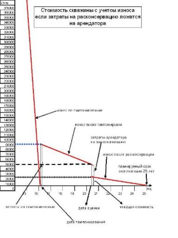

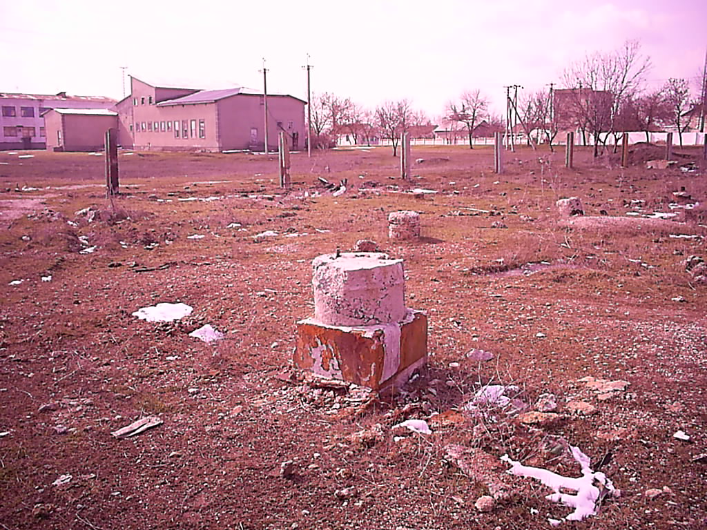

Собственнику (сельскому совету) в виду отсутствия бюджетных средств эта скважина как припарка корове (единственный способ эффективного использования, так это сдача в аренду). Embarassed А вот потенциальный арендатор, готовый арендовать объект, готов инвестировать в него. Как раз он и является заказчиком оценки. Состояние скважины вы можете посмотреть на снимке. Коммуникаций никаких. Над землей торчит труба с бетонной пробкой. Вот и все. Ниже я представил графическое видение решения этой задачи. У кого какие мысли?
Для увеличения, по графику щелкните кнопкой мышы.
СообщениеДобавлено: Пн, 16 Мар 2009 12:58 Ответить с цитатойВернуться к началу
красиво.
вопрос только в том как это все на графике получилось?
СообщениеДобавлено: Пн, 16 Мар 2009 13:35 Ответить с цитатойВернуться к началу
Давайте разберем график по частям. Первая линия на графике получилась так. Нормативный накопленный износ наступает по истечению 15 лет. Сметная стоимость скважины в текущих ценах - 3094631 грн. Скважину затампонировали по истечению 1,25лет после наступления нормативного накопленного износа, следовательно в 16,25лет. Таким образом соединив на оси У 3094631 и 16,25 на оси Х получим линию накопленного износа скважины. Согласен, что линия износа в природе имеет не прямолинейный вид. Но с учетом ограниченности информации, думаю можно сделать допущение о прямолинейности. Далее, скважина была затампонирована. На тампонацию в текущих ценах было использовано по данным собственника 90000 грн. Это бутет на графике пенпендикуляр из точки 16,25 на оси Х. Таким образом мы выйдем на стоимость скважины после тампонации в момент тампонации.
Далее, полученную точку стоимости после тампонажа соеденим с точкой 25 на оси Х(точка планируемой потенциальным арендатором фактической эксплуатации скважины). Получим линию накопленного износа после тампонажа до конца планируемой эксплуатации. Учитывая, что возраст скважины до даты оценки составляет 20,5 лет, то соответственно стоимость скважины будет на пересечении линии накопленного износа после тампонажа и пенпендикуляра к оси Х, проведенного из точки 20,5. Но здесь следует учесть тот факт, что затраты на расконсервацию ложатся на арендатора. Соответственно точка, показывающая текущую стоимость для сдачи в аренду, будет находится на этом пенпендикуляре, но ниже от первоначальной точки пересечения на сумму расконсервации. И далее, если полученную точку соединить с планируемым сроком эксплуатации, то получим новую линию накопленного износа, который будет после расконсервации скважины.
СообщениеДобавлено: Пн, 16 Мар 2009 14:58 Ответить с цитатойВернуться к началу
Если я правильно понимаю, то Вы хотите графически решить задачу определения ОС?
Тогда у меня 2 замечания:
1. на графике НИ затратами на расконсервацию Вы ухудшаете и техническое состояние скважины. Вернее будет предположить, что после расконсервации арендатор проведет работы, которые улучшат техсостояние скважины. Или вообще не отрязятся на ее техническом состоянии. Т.е. в по перпендикуляру в 20,5 лет отметка НИ поднимется на некоторое значение или останется в той-же точке.
2. Разные углы наклона линий НИ до достижения нормативного возраста и прогнозируемой линии Вас не смущают? Если Вы делаете предположение о линейном характере НИ, то не меняйте условия игры в прогнозировании.
Т.е. из точки НИ в 20,5 лет Вы проводите линию с таким-же углом, как и у линии "нормативного" износа. И получите искомый срок ОС.
А затраты (которые не влияют на техсостояние) на расконсервацию вычтете из полученной стоимости замещения и тогда получите РС.
