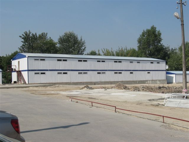

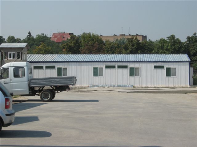

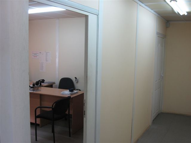

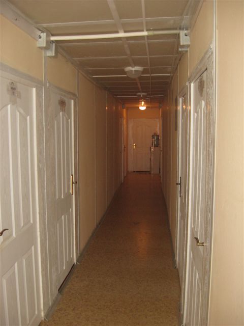

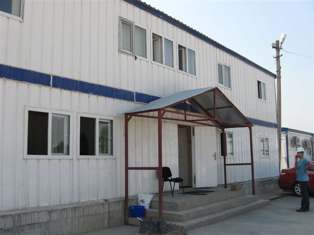

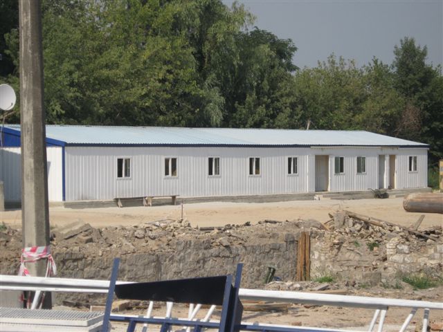

эти сооружения установлены на период стройки на строительной площадке. на фирме, однозначно, числятся как оборудование. в одном расположен офис строительной фирмы, в другом живут сами строители, в третем - столовая.
сооружения поставлены на фундамент, чтобы их не сдуло выглядят как сооружения из лёгких конструкций - 1- и 2-этажные, каркас металлический, обшивка пластик, ДСП, фанера, внутри комуникации, металлопластиковые окна.
возможно использовать как дачный домик или как дачный офис
на счёт демонтажа-монтажа, то интерестны приблизительные затраты на случай возможной продажи.
+ фото
офис
офис2
общага
столовка
офис внутри
общага внутри

Эти здания дейтвительно инвентерные тапа "Берлин". Они временные и применяются на больших стройках тапа АЗС или что то подобное.
Такие здания как правило разовые. Посмотрите тех документецию на них. Та есть одна особенность все болты прицезионные садатся в натяг (разовые, спец.) Если такое здание разобратьто сборка на новом месте проблематично. Нужно менять весь крепеж. В пртивном случае они могут сложится. Как объект недвижимости их на один ГАСК не приймет (разве что за взятку). Мне приходилось оценивать такие. Расчет был под разборку. (стоимость материалов) Данные по материалам (уголок щвелера и т. п.) брали из техдокументации. Фундаменты не учтывали. В таком расчета надо учитывать затраты на рекультивацию ЗУ. (мы считали данные по затратам брали в лесхозе). Получалось копейки. Купмла какая то церковь. Че и как дальше не знаю.
Да еще, материалы после разборки официально по назначению применить нелзя (точнее огранчено) из-за отсутствия сертификата, а сертификацию проводить дороговато будет. Опять же разве, что не законно купить сертификат на подобные материалы. Но это противоречит приципу ЛНЕИ "юридически разрешено".
Сравнение и доходник врядли подходят в силу местарасположения и титула "временного" объекта. Хотя в нашей жизно нет ничего белее постянного, чем временное.
По этому стоять они могут и 30 лет после окончания строительства (перейдут на баланс новостройке) и будут продолжать их использовать. Как на меня то только затратка. Даже без ЗУ. Ну или материалы.
