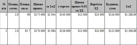

Пример техники разваливания аналога - на скрепке
примерчик
