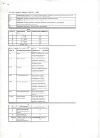

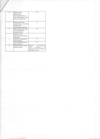

Добрый день, коллеги. В 2005 году на курсах повышения получили раздаточный мат-л по оценке оборудования (во вложении). Лично не присутствовала, был коллега с которым сейчас связи нет. Если кто-то знает источник, отзовитесь. Заранее благодарю.

Увеличить не возможно - все размазывается.

Игорь Гохберг?
СообщениеДобавлено: Вт, 08 Сен 2015 13:06 Ответить с цитатойВернуться к началу
Не встречал, в том числе и у Гохберга. Явно не хватает еще одного листа.
Удивляет к примеру то, что % увеличения стоимости от капитального ремонта - всего 5%. Кроме того, как правило, срок эксплуатации коррелирует с физ износом. В этом случае просматривается явная накладка факторов. Вобщем не придает уверенности таблица.
СообщениеДобавлено: Вт, 08 Сен 2015 14:39 Ответить с цитатойВернуться к началу
Согласен, некоторые позиции не проходят анализ на здравый смысл. По-моему, собрано из разных источников непосредственно лектором и для практического использования несколько сыровато. Разница в 5 лет для некоторого оборудования может быть граничным сроком, а поправка 0%. Разница в 30 лет вообще не может считаться аналогом как таковым.

edgar_po писал(а):
Игорь Гохберг?
это точно не его авторство..
Я имела ввиду, что он может знать откуда таблица.

Курсы проходили в Харькове, организатор ПРАТ "ХЦНТЕІ" в 2005 г.
А почему не может считаться аналогом? Если металообрабатывающий станок, к примеру 60 г., прошел кап.ремонт, подготовку к продаже, то почему нельзя использовать как аналог к объекту оценки 90г. выпуска?
СообщениеДобавлено: Вт, 08 Сен 2015 17:37 Ответить с цитатойВернуться к началу
потому что на рынке есть достаточно станков 90-х годов без капремонтов. И если стонок 60-х годов прошел капремонт, то это уже новый какой-нибудь модернизированный станок. Не могу себе никак представить скидку в 25% между этими станками и какой денежный показатель этой скидки. С таким же успехом можно сравнивать и машины 60-х и 90-х годов.
Добавлено спустя 1 минуту 34 секунды:
edgar_po писал(а):
похоже на автоматический расчет для известных личностей в оценке. чтобы не заморачиваться и не анализировать на здравый смысл используемые коэффициенты
Т.е. о "известных личностях" тогда речь не шла
оценка и преподавание в 2005г. и сейчас отличаются. Также как и методы оценки. Почитайте лучше книгу И. Гохберга, чем лекции 10-летней давности.

Не, ну есть станки, которые практически неизменны годами. Так что по ситуации смотреть надо.
СообщениеДобавлено: Ср, 09 Сен 2015 06:38 Ответить с цитатойВернуться к началу
во-во, а все под одну формулу заганять.
