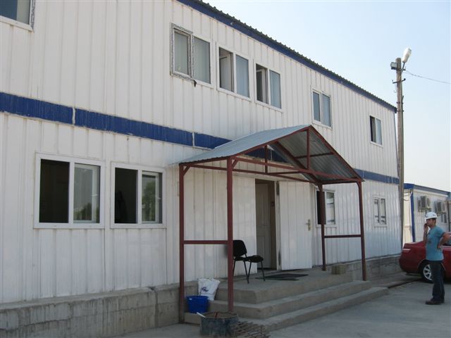

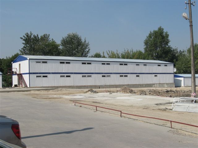

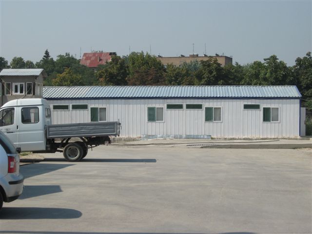

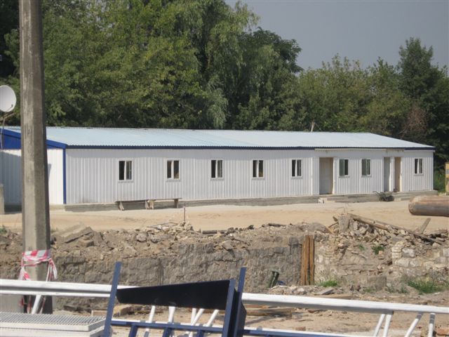

эти сооружения установлены на период стройки на строительной площадке. на фирме, однозначно, числятся как оборудование. в одном расположен офис строительной фирмы, в другом живут сами строители, в третем - столовая.
сооружения поставлены на фундамент, чтобы их не сдуло Smile выглядят как сооружения из лёгких конструкций - 1- и 2-этажные, каркас металлический, обшивка пластик, ДСП, фанера, внутри комуникации, металлопластиковые окна.
возможно использовать как дачный домик или как дачный офис Smile
на счёт демонтажа-монтажа, то интерестны приблизительные затраты на случай возможной продажи.

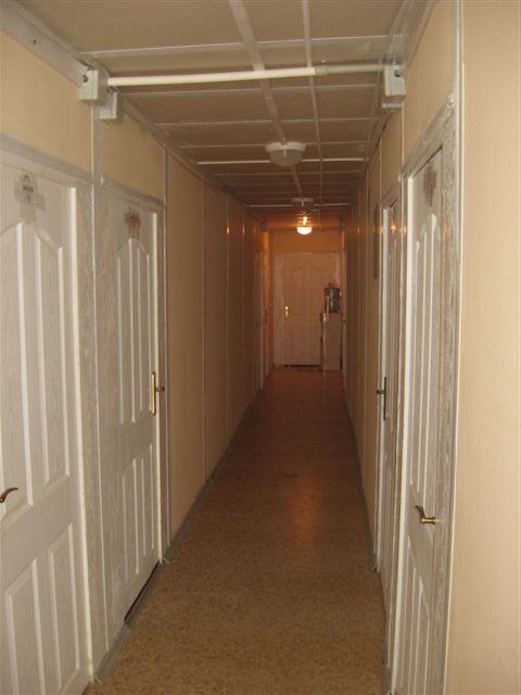

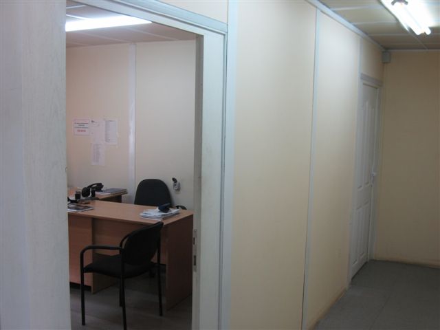

+ фото
офис
офис2
общага
столовка
офис внутри
общага внутри
