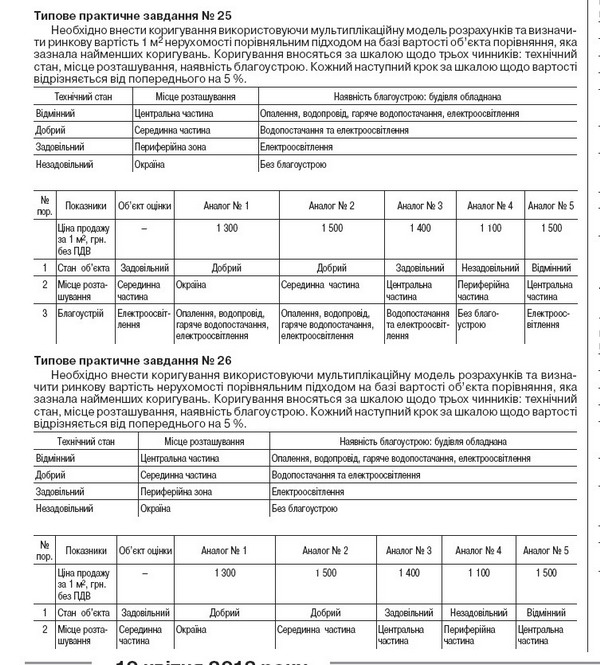

Составители так торопились, что незаметили, что типовое задание 25 и 26 идентичны (прикрепленный файлик с условиями). Ну или у меня повылазило.
И так спешили продать решения, что незаметили, что условия задачи и решения не соответствуют друг другу (прикрепленный файлик с решением). Если в условии для объектов сопоставления заявлены стоимости 1300, 1500, 1400, 1100, 1500, то в решениях уже 10000, 11400, 10700, 8400, 11500 (стр. 104 решебника). Видимо, пока автор решал задачу, объекты подорожали Smile

Опечатка, аднака! Smile Ну, смысл алгоритма решения ж в принципе ясен? Хотя, впрочем, при этом совершенно непонятно, какие числа лежат в основе правильного ответа... Sad
Не, не повылазило - ну, или у меня тоже. Very Happy Идентичны.

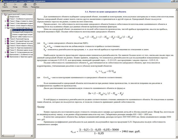

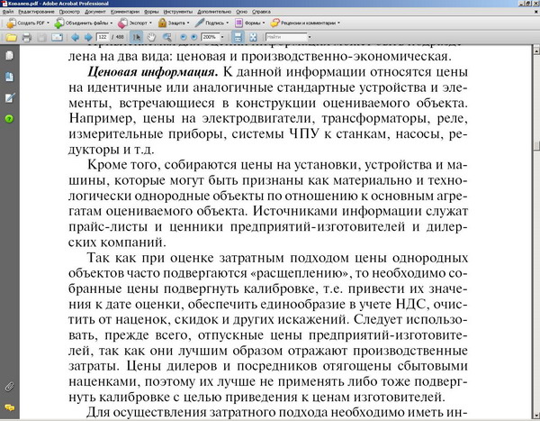

Например, Рутгайзер предлагает сворачивать эту самую рентабельность.
Ковалев вот тоже предлагает рентабельность скручивать. Формулы примерно одинаковы у каждого из приведенных авторов.
Добавлено спустя 49 минут:
Все-таки, да, рентабельность таки нужно наворачивать. Убедили таки приведенные оба источника, перепутал с определчемой в книгах полной себестоимостью (вчера поздно вечером изучал, недосмотрел, сегодня на свежую голову все стало более-менее на место). При определении стоимости воспроизводства в обоих источниках рентабельность таки добавляется к полной себестоимости (у нас же в условии задачи не сказано что из себя представляют приведенные стоимости агрегатов).

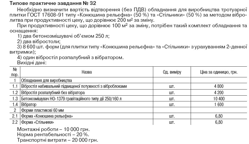

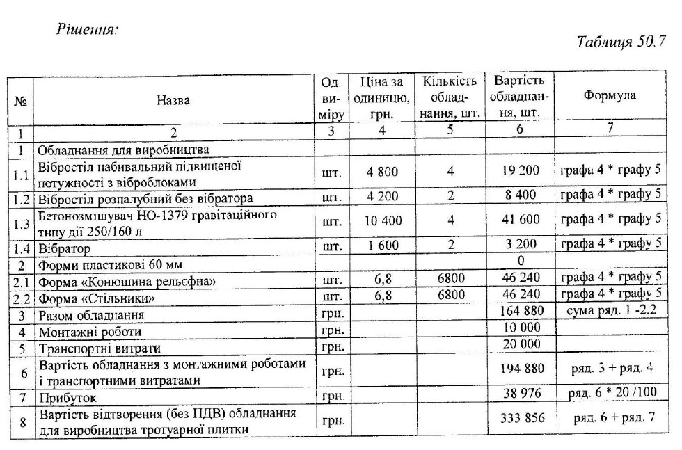

Судя по всему, типовое задание 32 и его итог взято из результата государственных тендерных закупок.
У меня результат как у автора издания не получился.
Ошибка первая: согласно условия каждых форм нужно вщять по 8600 шт., в решение заложено по 6800. Можно списать на механическую ошибку (главное чтобы это не привело к слепому копированию решения членами ЭК с последующими разбирательствами).
Но самое главное в конце решения: согласно подсчетов автора все в скопе дало сумму 194 880 грн., рентабельность составила 38 976, а итог при этом 333 856 вместо 233 856. Вот так вот 100 000 грн. нарисовалось сверху.
По моим расчетам в данной задаче получилось 263 232 грн.
В прикрепленных файлах приведено условие и решение.

Серый, по первой ошибке - не обращайте внимание, условия задач (числовые данные) генерируются, то есть, в полученной задаче при прохождении ПК вам могут выдать любые исходные данные.
По 32 задаче не дописана формула (строка 6) в формуле не хватает +транспортные затраты. Конечный результат по исходным данным таблицы 50.7 - 233 856.
