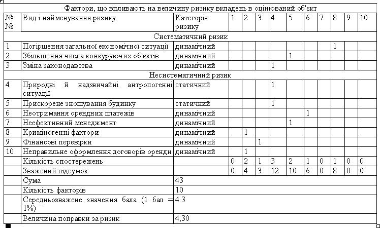

СообщениеДобавлено: Пн, 17 Ноя 2008 12:29 Ответить с цитатойВернуться к началу
Я в свое время украл такой кусок с какого-то отчета:
• Визначення премії за ризик інвестування в різні об'єкти нерухомості
Ризики вкладення в об'єкт нерухомості підрозділяються на два види. До першого відносяться систематичні й несистематичні ризики, до другого - статичні й динамічні.
На ринку в цілому переважно є систематичні ризики. Вартість конкретної власності, що приносить прибуток, може бути пов'язана з економічними й інституціональними умовами на ринку. Приклади такого виду ризику: поява зайвого числа конкуруючих об'єктів, зменшення зайнятості населення у зв'язку із закриттям містоформуючого підприємства, введення в дію природоохоронних обмежень, встановлення обмежень на рівень орендної плати, тощо.
Несистематичний ризик - це ризик, пов'язаний з конкретною оцінюваною власністю й незалежний від ризиків, що поширюються на порівнянні об'єкти. Наприклад: тріщини в несучих елементах, вилучення землі для суспільних потреб, несплата орендних платежів, руйнування об’єкту пожежею й/або розвиток поблизу від даного об'єкта несумісної з ним системи землекористування.
Статичний ризик - це ризик, який можна розрахувати і перекласти на страхові компанії, динамічний ризик може бути визначений як "прибуток або втрата підприємницького шансу і економічна конкуренція".
Розрахунок премії за ризик представлений у таблиці «Фактори ризику, що впливають на об'єкт нерухомості».
Image[/quote][/list]

В своей практике я уже давно, при вышеизложенном, отошел от кумулятивного метода. Как на меня, этот метод хорош при определении инвестиционной стоимости. При наличии развитого рынка продаж и аренды не составляет труда просчитать - К = ЧОД/С.
Коллега КоньВп@льт0 выложил табличку ( кстати такие таблички и методы расчета приемлемы и применяются при оценке бизнеса). Как на меня это для заказчика при том, не опытного.
Вроди бы все красиво. НО!
Позвольте напомнить требования стандарта - ЛНЭИ объекте оценки.
Теперь давайте исходить из этого требования.
Выскажу свое мнение.
1. Как на меня не очень корректно подобраны риски.
Смотрим по порядку.
Риски в первые трех пунктах (строки 1 и 3) уже заложены в без рисковой (К).
п.4 Природні і надзвичайні ......
Честно, не понял. Риск на что? Позвольте предположить - на то что здание полностью разрушиться.
Исходя из ЛНЭИ при грамотном управлении - такие риски страхуются. (страховка здания, а далее депозит и те же доходы от владения активом)
п.5 Прискорене зношення будинку ..... ????????????
Если есть проблемы поступил бы также как с п. продал и ......
А вообще то эта проблема здания заложена в ЧОД (затраты на содержание - помните)
П. 6, 9, 10, фактически отображают проблемы заложенные п.7 Неэффективный менеджмент.
А он здесь лишний, ибо опять же исходим из ЛНЭИ.
п. 2 и 8, как на меня, заложены в арендной ставке (читай ЧОД)
"Бандиты" и конкуренты ее снизят.
Не знаю, может, что то не так, но повторюсь.
"В своей практике я уже давно, отошел от кумулятивного метода. Как на меня этот метод хорош при определении инвестиционной стоимости. При наличии развитого рынка продаж и аренды не составляет труда просчитать - К = ЧОД/С."
Я так думаю. (цитата)
А вот, что касается расчета (К) для определения инвестиционной стоимости хотелось бы познать опыт коллег, что касается оригинальных рисков.
PS: К стати, а почему риски ограничены 5-ю %
Кем это установлено?
Глядя сегодня за "окно" я бы и 50% заложил Shocked

Пардон, а кумулятивным нельзя Shocked (смотрите набор поправок приведённых выше в таблице)
